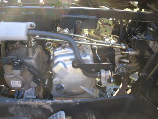

Ölstand in warmen zustand messen mag sein, finde ich aber riskant..... was wenn kein Öl drinn ist ?? warmlaufen lassen ? :-( ( man muss am besten beide varianten kennen )
Hab nu herausgefunden, wo mein Baby mit Öl "leckt" :-(
Am Automatikgetriebe ist eine Dichtung defekt. ( reste der Dichtung kann man auch sehen )
- ist das eine aufwendige Aktion ?
- gibt es ein "Dichtmittel" oder eine provisorische lösung ? ( z.b.: Dichtmittel weclhes man von aussen aufträgt ? )
Anbei ein Bild.
netten Gruß

Hallo Rof
Ich habe zwar eine 4X4 Linhai aber schau bitte erst mal nach deinem Downschalter
ob dieser Trocken ist,hatte erst kürzlich auch Ölverlust am Getriebe und dachte auch erst
das ein Deckel undicht ist,alle Schrauben nachgezogen,,alles fest,dann durch zufall den Downschalter
entdeckt,war an der Unterseite voll mit Öl,ist am Getriebe entlanggelaufen und am Deckel abgetropft.
eventuell könnte es auch der Wellendichtring der Vario sein,bevor du das ganze Getriebe ausbaust.
MfG Heribert

Hallo heribert,
bin jetzt wieder zurück und kann mich der Sache wieder annehmen :-)
watt zum Teufel ist der "Downschalter" :-)
Dichtring der Vario sehe ich mir gleich mal an .
netten Gruß
RoF

Der Up bzw. Down-Schalter ist am Getriebe (rechte Seite in Fahrtrichtung). Ist für die Anzeige von High und Low-Gang im Cockpit
Im Bild auf der linken Seite die beiden schwarzen Schalter mit Kabel am Getriebe
Gruß Kalle
