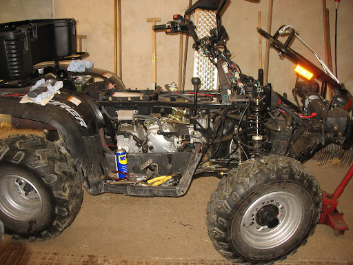

Als erstes mußte die Lin einen Striptease hinlegen.
Das heißt Seitenverkleidung abnehmen, vordere Abdeckung entfernen, Verkleidung entfernen und Tank ausbauen.
Vorher muß noch der vordere Gepäckträger entfernt bzw. hochgeklappt werden.
Nachdem alles entfernt ist, kann man den Gasseilzug ausbauen und erneuern.

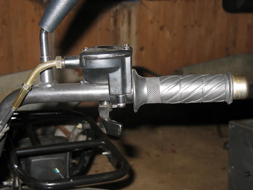

Zum Ausbau des Gasseilzugs muss am Lenker rechts der Deckel des Daumengasgriffs entfernt werden.
Anschließend die Mutter von der Drehgaswelle abschrauben und Hebel rausnehmen (Achtung Welle festhalten, sonst fällt sie nach unten raus).
Jetzt kann der Seilzug ausgehängt werden.
Dann unten am Vergaser Mutter vom Seilzug lösen und Nippel oben aushängen - fertig
