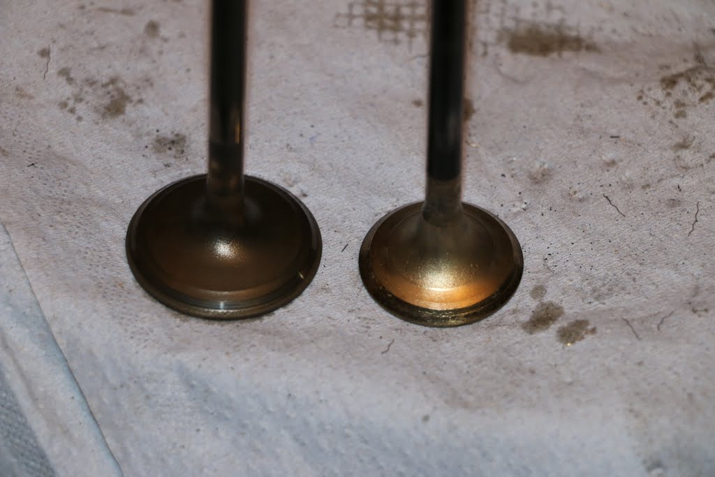

An den Ventilen sieht man deutlich die Ölkohle-Ablagerungen. Mit dem Schaber vorsichtig den gröbsten Schmutz abkratzen (aber nicht am Ventilschaft).
Anschließend mit Dremel/Messingbürste den Rest entfernen.
Nach der Reinigung der Ventile erfolgt das Einschleifen mittels Einschleifpaste.
Dazu wird der Rand des Ventiltellers (dort wo das Ventil abdichtet) zunächst mit der Vorschleifpaste bestrichen und dann mit den Ventilläpper unter leichtem Druck mit oszillierender Bewegung (hin/und her) der Ventilsitz bearbeitet.
Immer wieder eine Vierteldrehung versetzen und solange wiederholen, bis es passt. Dann kann mit der Nachschleifpaste die abschließende Bearbeitung erfolgen. Wenn alles matt ist am Ventil bzw. Ventilsitz, ist die Sache erledigt.
Wichtig ist das gründliche entfernen der Reste von der Schleifpaste - sonst gibt es eventuell Riefen auf dem Ventilschaft oder der Ventilführung im Zylinderkopf!
Ventile nach dem Einschleifen
Ventilsitz nach dem Einschleifen
Man sieht jetzt deutlich die graue/matte Fläche

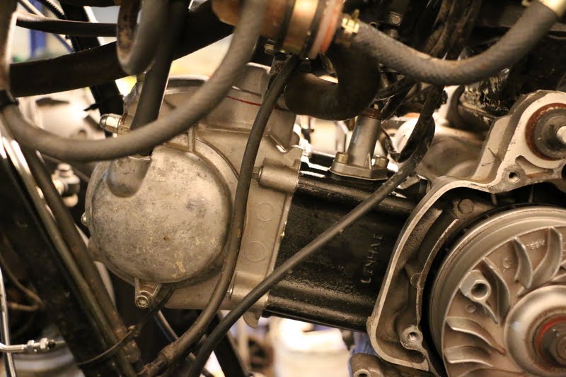

Der neue 173-er Zylinder/Kolben ist montiert
Fußdichtung vorher aufbringen und die beiden Passhülsen nicht vergessen!
Die Steuerkette an einem Kabelbinder/Draht befestigen und durch den Zylinder ziehen.
Jetzt kann der Zylinderkopf mit neuer Dichtung montiert werden.
Vorher aber die untere Steuerkettenschiene einbauen.
Auch hier die beiden oberen Passhülsen nicht vergessen.
Zylinderkopf ist fertig montiert.

Super Bericht! Danke dafür! :daumen: :daumen: :daumen:
Ich habe das in jungen Jahren immer mal wieder bei meinen Mopeds machen dürfen, die kleinen Kreidlermotoren waren diesbezüglich aber weniger aufwändig :pfeif: :pfeif: :pfeif: Ich glaube, wer bei der Instandsetzung eines Motors mit dieser Sorgfalt arbeitet, der wird auch bei der Wiederinbetriebnahme die entsprechende Sorgfalt walten lassen und den Motor ausreichend spülen.

@Maikel ist OK. Aufnahmen sind mit der SLR-Kamera :lol:
Der Motor kriegt noch mehrere Ölwechsel/Spülungen bevor er wieder in Einsatz kommt.
Vorerst ist neues Öl drin um die ersten Startversuche/Testlauf zu machen.
Kompression nach Zusammenbau bereits getestet liegt im Normalbereich 13, 6 bar (min 11.2 bar).
Jetzt warte ich noch auf ein neues Wasserpumpenverbindungsrohr (leider bei Demontage abgebrochen).
Ansaugkrümmer wollte ich auch tauschen, der neue passt aber nicht wirklich- kommt aber noch in anderen Bericht!
