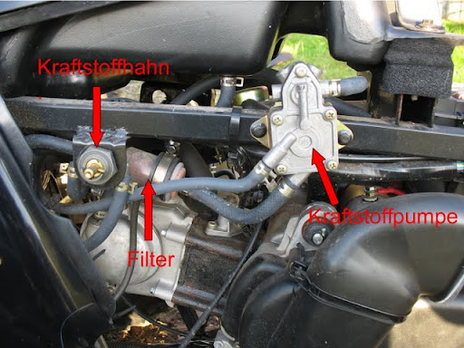

Hallo VTR-Fan,
vielleicht hilft dir das hier weiter...
Gruß Kalle

hmmm ...keine Ahnung, welche Modelle nen Unterdruckgeber als Choke haben, meine Lin hat einen elektrischen Choke, mit Vorwiderstand, der einfach per 12Volt von der Lima ein Thermoelement bedient, das per Ausdehnung die entsprechende Düse im Vergaser schließt und somit das Gemisch "entfettet".....
