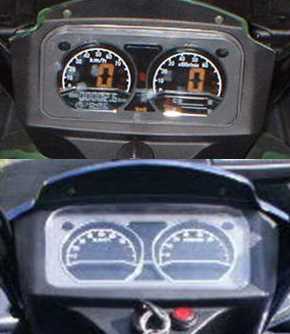

Hallo Leute,
ich habe jetzt so viele Varianten von Tacho und Drehzahlmessern gesehen. Meine Everest 500 die ich im Dezember 2010 gekauft habe hat folgenden Tacho.
Ist der jetzt neu oder alt :?: :?: :?: :D

Ist der Alte. :wink:
